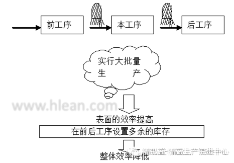

▌1-1.平准化的重要性        从来都不存在没有前后工序而只进行单独生产的生产线体,即使有,它也与分供方的最后工序和客户的第一工序前后关联。在TPS所追求的JIT中,若某个工序进行大批量生产,打破了平准化的均衡,则一定会在该工序的前后形成大量的多余库存。
 为了追求企业整体的利益(包括分供方),不能仅仅只着眼于一个工序(或一条线体)的生产效率,必须将前后工序联系起来作整体的规划,任何线体的生产都必须尽量做到平准化。

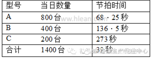

▌1-2.节拍时间与平准化        一般来讲节拍时间指的是在该线体上应进行生产的时间。但是,这指的是指生产单一产品的情况,实际上应用于每种型号的生产的时间都不一样
若是生产A、B、C三种成品的线体:
也就是说,若这条线生产顺序【ABACABACABAC】,那差不多各型号都在要求的时间段内被生产出来。若能进行这样的生产,各线体就不需要配备超出需要的人员和设备,会取得综合收益。这种状态被称为“平准化”,我们必须以此为目标来改善生产组织方式。

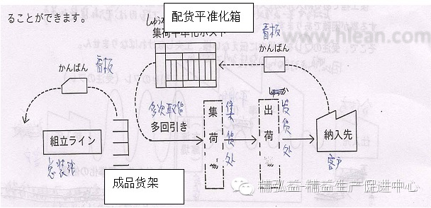

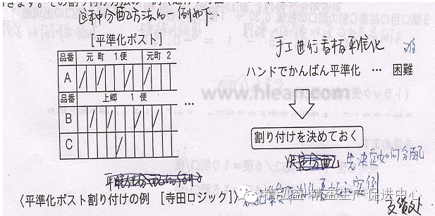

  ▌1-3-1.通过多次取货实现的平准化        配货平准化箱是为了实现JIT而将平准化的信息传到最终工序的手段,是将信息细分进行多次取货的方法。
(1) 配货平准化箱
       配货平准化箱是将从客户处收集的看板分开放置的看板箱,它是为了使看板传到工场仍然像刚从客户生产线上摘下来似的,可以实现平准化。
【配货平准化箱】
(2)多次取货方式下的配货

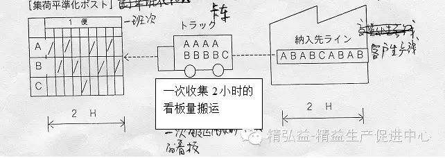

       所谓多次取货方式下的配货,是指根据在配货平准化箱中被分开放置的看板,从货架上少量多次的拿取成品做法。通过这种方式可在工厂内再现客户生产(销售)速度,并可传递平准化信息。
(3)多次取货的间隔
       多次取货的间隔最好是按每条总装线每取一箱的间隔来设定,但在实际操作时必须考虑到操作工的效率,并且还要尽量整合配货次数与配送次数。
(4)配货平准化箱的分配
       如果每次发货都要调整分放到配货平准化箱的看板是非常麻烦的,因此必须使用每月的生产计划来决定怎样分放看板,以方便操作。
《平准化箱分配实例》
     •每隔15分钟配送1次
     •定时910分/15分,60格/天。
     (是4、6的倍数)

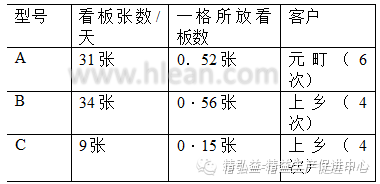

     •看板张数与客户见右表
 <看板箱的分配方法>
[第一格]
① 将对应各型号的看板张数插入第一格
② 计算各型号的合计值,约出的数就是本格要放的看板数
③ 然后按分配数值大小来确定要放入本格的型号 【第二格】
④ 在前一格已插入的型号的看板张数为前面的数值-1
⑤ 然后再与应插入该格的看板张数相加
⑥ 然后按分配数值大小来确定要放入本格的型号
【第二格以后】
⑦ 以上步骤的反复,可以最终确定整个看板箱的看板分配
例)计算方法
「前一格的数值+1格的张数-前一格的出现张数」
第三格的型号C前一格的数值0•03+一格的张数0•15-前一格的出现张数1
0•30+0•15-1=-0•55

卡车每班次发货量是由分供方每天发车次数及发车时间决定的。
元町6次:60格/6次=10格/次
上乡4次:60格/4次=15格/次
以发往上乡的配货时刻表为例:         在看板延迟系数大,从看板到达到卡车装货有一段时间的情况下,要尽量在接近卡车装货的时候分配看板。

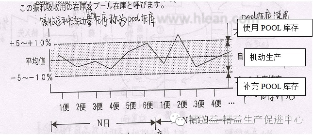

▌1-3-2.多次取货时对订单波动的消除 从客户处收集的一次发货的看板是不可能完全实现平准化的,像刚才所述的配货平准化箱的那样分配看板是不现实的。因此,若波动量在分配后看板数平均值的百分之几以内,则用机动生产来消除;若波动量过大,则用库存来消除。(这种用来消除波动的库存称为POOL库存)
(1) 波动幅度小时的应对实例(机动生产)
       波动幅度小时要用机动生产来消除。(通常是波动在±10%以内的情况)
 此时,配货看板箱的设置为10%的指定席位,20%的机动席位(-10%~+10%)
(2) 波动大的情况(POOL库存)
       当机动库存无法应付大的变动时,要使用POOL库存。这时使用的看板叫做POOL看板。
