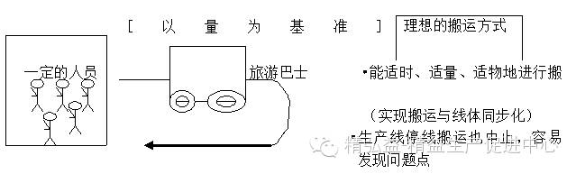

若要实现JIT,最好的搬运方式如下图:
JIT搬运最好是将搬运当作一道工序,搬运与前后工序形成一个流程,同步运行。
在对搬运工作进行改善的同时,不仅要考虑搬运的效率,还要考虑前后工序的同步化和整体的效率,必须考虑怎样才能使搬运更接近JIT。

▌3-2-1.定量•不定期的搬运 依据“在必要的时候,按必要的数量取必要的物品”的原则,当后工序的半成品使用达到一定量时,后工序到前工序去取半成品。 因为在发生生产停线等情况时其按量搬运的时刻也自动后延,搬运可与生产实现同步化,也更接近Just In Time。

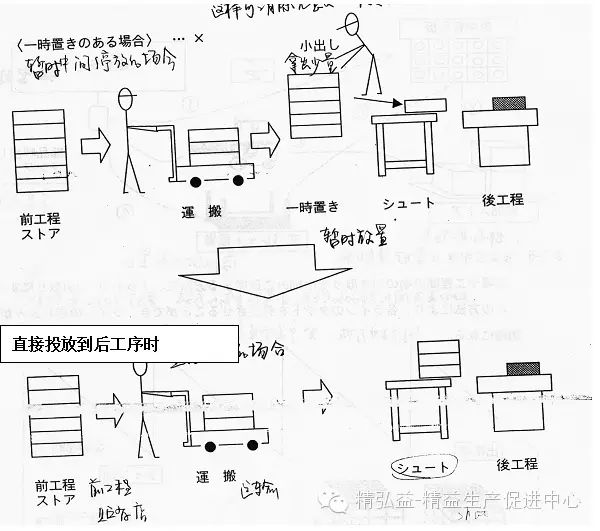

▌3-3-3.直接投入。。。搬运(作业)的高效率化 不设临时放置区,将前工序的半成品直接拉到后工序进行生产,这样可以消除中间的一些多余的管理。
(设有临时放置区时)
(直接投放方式的改善要点)
①减少每次的投放量
②缩短搬运距离(搬运距离变长就不能称为改善)

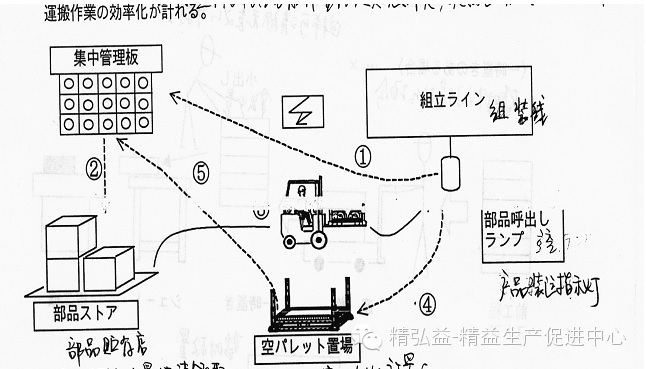

▌3-3-4.预定方式(呼叫方式) 它属于定量不定期搬运的一种,在部件即将用完时会收到信息,然后根据此信息搬运。它适应于用叉车等工具一托架一托架来搬运鈑金器件及总装部件的情况。
接收信息的集中管理看板有保存搬运请求信息的作用,通过这点可做到信息的先入先出,并且可判断对于现在的工作量来说安排的工作人员数是否合适,从而实现搬运的高效化。

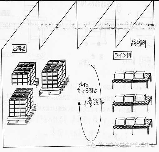

▌3-3-5.少量领取 少量领取工厂及工序间物品的搬运方式,实行1OR0的方式(少量)。

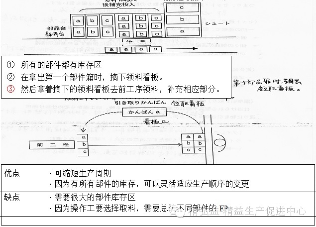

①后补充投放……后工序用多少补充多少

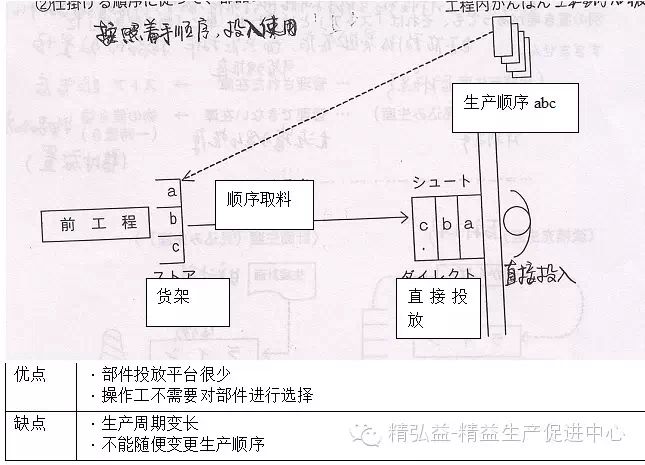

②顺序投放……按后工序所需要的数量与顺序投放
(顺序投放)
① 当决定了备料顺序时,只按需求顺序领取需要的量。
② 按照备料顺序投放到投放平台。
