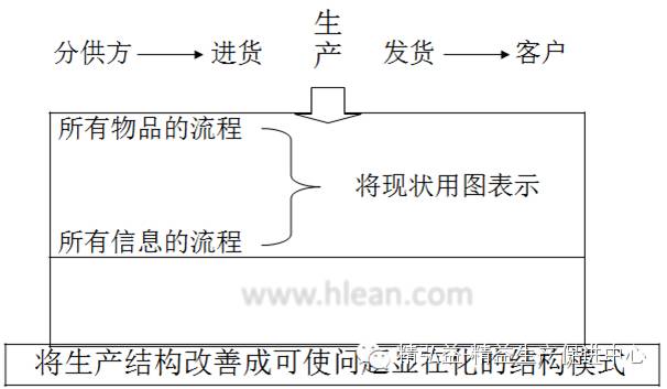

▌5-2.物品与信息流程图        若要将生产现场一切的问题显在化并将其彻底排除,必须首先了解当前生产方式与生产准备方式,并将管理体制改善为能使问题显在化的结构。
      在这里就结构改善的基础“物品与信息流程图”进行一下说明。
▌5-2-1.所谓物品与信息流程图          用符号表示从客户到分供方的物品与信息的流动,从而显示出物品与信息的流程,以此来判断现状。
 (根据物品与信息流程而定的改善目标)
       ① 从整体上对购入原材料到生产、发货进行提高收益的改善
       ② 讲求整个工场内的JUST IN TIME

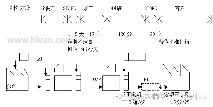

       1. 绘制不仅针对对象工序,更要能显示从客户到分供方的各工序间的联系,所以需要从左到右表示物品的流程(客户在图右侧),在图标上方还要做适当标示以让人明白是哪一工序。《例示》
2. 尽量在图中显示出生产周期、生产时态(频率、时间、量)
       3. 另外,若有对图或其结构的相关说明,要将其作为特别事项写在栏外或附录说明。
       4. 物品与信息流程图中的问题用雷云表示。

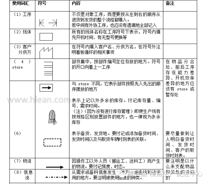

▌5-3.使用的符号和相关注意点 (以下记录为丰田生产方式自主研究会使用的符号)

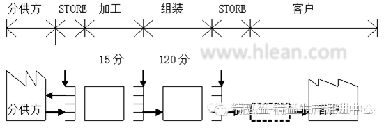

▌5-4.改善着眼点 [物品流程着眼点]
        没有物品阻滞的现象吗? ------在物品的分合处一定有物流的阻滞
在物品分合处应有STORE和暂存处。
       明确了物流阻滞的原因吗?(线体开机效率的差异,能力的差异)
       规定了生产规则与条件吗?
       一次生产的量没有过大吗?是在需求范围内生产吗?
       一些定单单位如看板容量、单型号库存量已全部确定了吗?
       搬运条件(规则)是一定的吗?
       数量、间隔时间有没有定下来?
       能不能进行与生产相整合的搬运?
[物品流程着眼点]
       没有信息阻滞的现象吗?
------在物品的分合处一定有信息的阻滞
在信息分合处应有看板箱(信息滞留)。
       明确了信息流阻滞的原因吗?
       没有存留多次的生产指示信息吗?
       在现状下,必要的最小限的滞留量是几张看板?
       已发出生产和搬运信息了吗?
       信息流程切实运用看板了吗?
