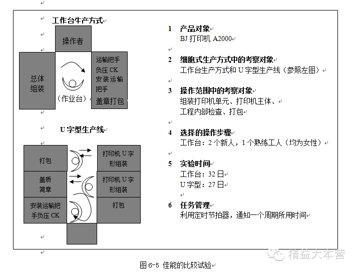

单元式生产方式最重要的是质量和熟练度(提高生产效率),这里还要介绍一个实验数据。它是一人作业方式与U型生产线多人作业的比较实验。见图6-5佳能的试验记录。
这个实验中,组装的是同一种产品,将一人生产方式和U 字型生产线的特征表现得淋漓尽致,同时还将它们和传送带方式进行了比较。实验时间为一人生产方式32天,U型多人生产线27天。由于是1990年的实验,用今天的眼光来看,它所验证的都是最基本的东西。正因为如此,它反而是生产方式的最基本的比较。试验的目的主要有以下4点:
(1)和传送带的生产效率比较。研究生产效率差别和原因。研究单元生产方式中提高熟练度和生产效能的管理技巧。
(2)研究对质量的影响因素,探讨消灭操作失误的方法。
(3)现场管理、后勤、部件供给的技术支持方法和管理责任,探讨现状管理的不足。
(4)操作者作业意识的变化,是否提高了积极性,如何提高劳动价值。

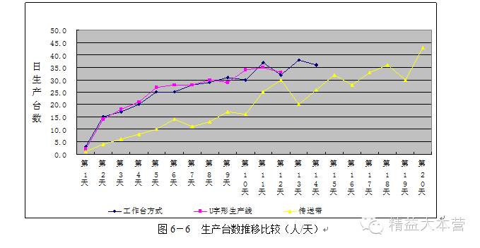

图6-6记录了U形线和一人作业和传送带方式的效率比较推移,得到了以下6点结论:
1. 作业者熟练程的提升来看,单元生产方式反而比传送带生产线高。
2. 对于作业员的积极性有很好的影响。
3. 容易发生忘记安装零件等低级错误。
4. 可以降低设备投资。
5. 空间利用率比传送带生产线要高。
虽然从实验到现在已经十几年了,实验证明的优、缺点在今天没有根本性的变化。在今天,上述的优点更加加强了,同时由于持续不断的改善努力,实施了许多措施弥补了上述缺点。实验中作为单元生产方式的缺点而广受指责的是“质量”和“熟练度(生产效率)”,正如上述特征所指出的,单元生产方式由一个作业员担任多个工序,很容易发生忘记零件的低级错误。佳能有针对性的研究出了许多改善措施:如通过对漏装零件进行检查,核查产品数和剩余零件数,还有在第五章专门介绍的防呆放错措施,追加记录装配工的姓名的产品卡等。而“熟练度”的问题是由多能化引起的,基本对策是针对产生延误的操作步骤和瓶颈工序,在专门培训台上进行集中训练。到今天对“质量”和“熟练度”的担忧已经完全不符合今天的单元生产水平了。劳动者的主观意识改变后,这些问题全部迎刃而解了,问题在于各个企业的改善活力存在巨大差异才是真正的问题。首先建立改善文化,之后自主改善足以解决这两个问题。单元生产方式是否能够成功的关键就在领导意识的转变,而非技术层面的问题,让数据来说话吧,经验性的判断百害而无一利。当佳能在做这个实验时已经证明他是一家重数据,遵循三现原则管理的企业了。

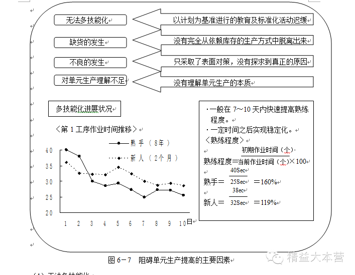

4.阻碍单元生产系统提高的主要因素(参照图6-7)
(1)无法多技能化
实施单元生产时,多技能化的迟延是若干重大问题之一。如果只有单工序作业的单能工,不但无法构建单元线,甚至会出现返回到过去传送带生产方式的情况。虽然多技能化并不能马上实现,但并不需要等完全将工作掌握之后再向生产单元配备人员,根据实际情况,有时需要果断向各单元配备人员后再进行训练。
探讨多能化难以推进的原因,训练工具及方法的欠缺是主要原因之一。对作业内容进行培训时,很容易看懂的目视化作业标准是一个好工具,同时配备训练专用单元线也是成功企业的主要方法。这是以新员工培训为目的单元生产线。通常,经过3~5天的培训,就可以使他们达到正式生产线的水平。

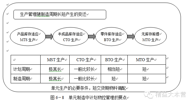

(2)物料不齐的影响
不仅限于单元生产,产生缺货会给任何方式的生产造成严重的影响。特别是在单元生产状态下,因其以短生产周期及削减库存为目标,所以受到的影响尤其严重。另外实施缩短生产周期和削减库存的改善,必然对供应商也产生同样的要求,但大多数供应商并没有充分对应短交货期的能力。因此缺料现象必然会出现增加的倾向。所以在导入单元生产方式的同时,还需要对订单管理系统、物料配套系统进行改善。
但是,有一个注意点,所有调查结果显示八成缺货原因发生在下单方。因此如果没有将自己工厂的计划不良之处纠正,是无法对供应商提出强硬要求的(参照图6-8)。
(3)质量不良的影响
不良的发生和缺料一样会对生产造成很大的影响。本来在导入单元生产之前,好象不良问题已经解决了,但实际上诸如潜在的投诉等,没有采取充分对应的情况仍有很多。如果发生不良,导致该单元线停止,所涉及范围绝不仅仅是该单元,前后工序也会停下来,因此,不良对单元生产的影响非常大。
(4)对单元的理解不足
人是抵抗变革的生物,如果对一直以来的做法进行改变,人会产生极大的抵触情绪。因此尽管单元生产在理论及实践都上十分优秀,很多人仍然对其不认可。尤其是在此前的生产上有过很大成功体验的人,这种倾向更加明显,特别是年长者,倾向尤其明显。
其实,在导入单元生产时,最辛苦的部分正在于此。主导者大部分精力都花在公司内部的沟通上了,而在重要的单元化计划上却拿不出更多的时间,实际情况确实如此。要对这些人进行苦口婆心的游说,最好的方法是,让他们看到实际成绩,建立一条样板线,让他们看到样板线的效果。因为单元生产是制造业经营模式的变革,如果得不到全部门的支持,是无法取得较大成功的。因此让相关人员加深对单元的理解极其重要。
