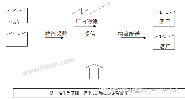

▌3.物流的改善        物流是物品从供应地向接收地的实体流动过程中,根据实际需要,将运输、储存、装卸、搬运、包装、流通加工、配送、信息处理等功能有机结合起来实现用户要求的过程。
物流可分为物流配送、厂内物流、物流采购三大类
① 物流配送•••连接客户与爱信的运输
② 厂内物流•••爱信工厂内的搬运
③ 物流采购•••连接爱信与分供方的运输

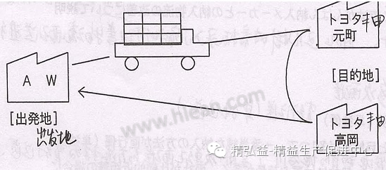

② 目的地混装
       配送到多个目的地的运输方式。

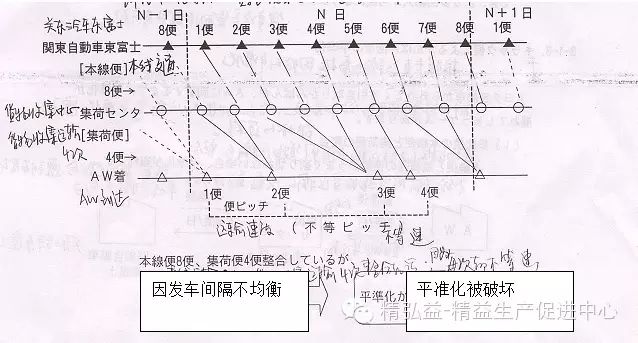

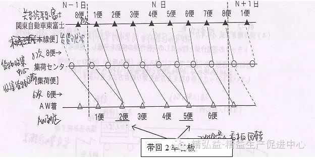

▌3-1-3.通过卡车班次顺序实现看板回收平准化       有时候从丰田汽车摘下的看板在被送到达爱信之前,其平准化可能会被破坏。
(1) 集约配送时配货班次与发货班次的整合。
       当配货班次与发货班次不互为约数时,平准化会被破坏。
《用运货卡车带回的看板的流程》
(2) 发车时刻表的等间隔化
       若发货卡车的发车、到达时间在其工作时间内没被等分,那每次的看板回收量和每次的装车量就会很不均衡。

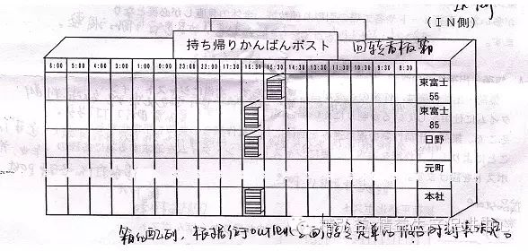

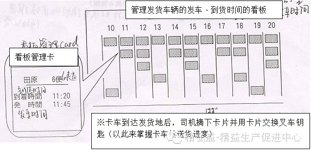

▌3-1-4.配货、发货作业的改善       现在的配货、发货作业形式基本上都不能直观的显示出其作业进度,无法是否符合JIT原则。因此,为了明确发货进度、通过将操作工的负荷平准化来追求最大的人工效率、实现JIT等而在现场设置了很多看板箱。
(1) 明确发货进度
       为了明确配送司机带回看板的进度,这里使用卡片来管理。
 (回转看板箱)将司机带回来的看板插入回转看板箱的里侧。
看板箱的排列情况在开始定单处理的时刻就被决定。每一格的大小由看板数量决定。

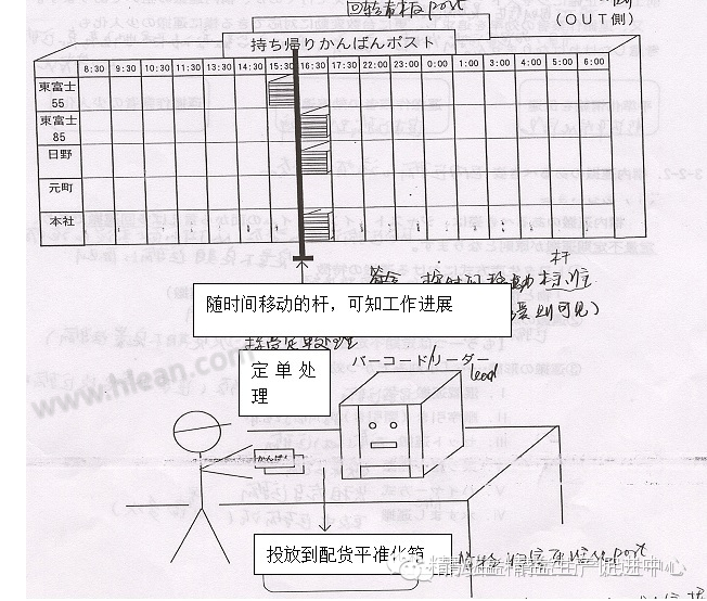

(1) 定单处理(条码处理)的时间限制
       为了限制处理定单的时间,要限制提前发出看板的行为
(2) 定单处理(条码)的时间限制
       为了限制定单处理的时间,要规定必须提前发出看板
目的:
① 将定单处理作业的负荷平准化
② 防止定单处理过早(JIT)
 •通过发货时间的前推来决定
③ 将超过必要的「看板延迟系数」明确化
④ 明确定单处理作业的进度(目视管理)

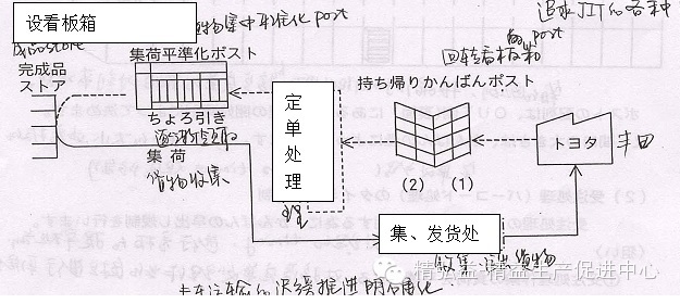

 ① 若到了处理定单的时间,要整理看板。
② 将做过定单处理的看板投放到配货平准化箱
