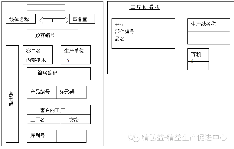

▌2-3.生产看板         生产看板是为了使前工序按照后工序的取料情况进行补充生产而在工序间使用的看板。 ▌2-3-1.工序间看板        按容积单位使用的看板(成品看板)
▌2-3-2.信号看板        像鈑金、吸附、树脂成型这样的工序一般是在一条线体上加工多种物品,信号看板就适用于这种批量生产工序的生产,它也被称为三角看板。
