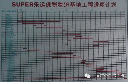

  泰勒的助手及追随者们为提高生产效率进行了大量的研究,开创了工作分析、时间研究、动作研究等许多有效的方法工具,一些追随者如亨利·甘特、吉尔布雷思夫妇等在工业管理历史上都非常有影响。亨利·甘特发明的“甘特图”至今在项目管理等领域里得到广泛使用。       福特的工厂里大量地进行着生产效率改进的试验研究,他们所用的方法就是泰勒及其追随者们开创的方法,这些方法在福特汽车公司得到了极大的成功。前面提过,福特认为人的智力、技能有差异,不同技能的人应做不同的工作,那些没有技能或低技能的人被派到流水线上从事较简单的操作,而高技能的人呢?相当一部分正从事着泰勒式的研究,他们在福特公司的职位是“工艺工程师”。为了提高效率,他们进行了无数细致的工作,以解决流水线装配工作究竟应该如何进行工序分解、顺序安排和适当组合更合理,分解后的工序工人应该如何操作才更有效率等。

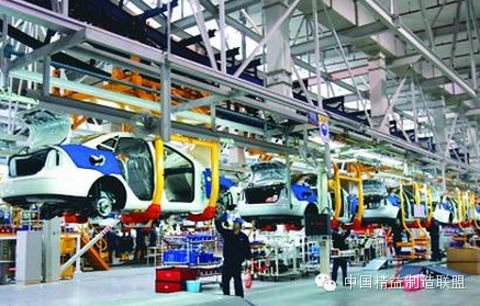

  实际运作中首先要将一个工作充分分解,并按照先后次序分形一个个小的工序,对这些小的工序的作业通过作业改善等方式使操作时间压缩到尽可能短。当然由于分工本身就能导致工人操作的熟练程度提高、效率提高,因而时间也能缩短。举一个例子,分工效率加上作业改善的效果,可能使原来需要30分钟的工作分解成为6个工序,时间分别为2、2、4、3、5、3,合计19分钟。
  然后,要在流水线上安排这6个工序的流水作业,为了保证流水线的顺畅,减少阻塞和等待的情况,必须要确定一个合适的“节拍”,使每个工序的操作时间不能超过该节拍规定的时间。在这个例子里,假设取了3分钟作为“节拍”时间,那么第五个工序需要5分钟时间,超过了“节拍”,可以由2个人同时在这个位置上工作,第三个工序的时间也超过了“节拍”,但是考虑可以将第二和第三个工序合并起来,由2个人同时作业,其他工序上都有1个人作业,这样整个流水线上就有7人同时工作,总的作业时间是7×3=21分钟,而工作本身需要的时间是19分钟,比21分钟要多2分钟,多在了第一个工序和第五个工序上的浪费。19/21=90.5%,这个指标被称为流水线的“平衡率”,一般平衡率大于85%就被认为是较好的,但仍然有浪费。当然21分钟比较前原先所需要的30分钟已经是大大缩短了。
  前面讲了,福特关于流水线生产的原则之一就是运用“传送带”,作业者每次都从传送带上几乎同样的、也很方便的地方取需要装配的在制品,也将装配过的在制品放到传送带上同样的地方,流到下一个工序。由于有了传送带,原来由人花时间和力气进行的搬运被简化了,作业者可以专业做有价值的装配工作。正如福特所说,“如果没有必要,一个人就决不多走一步路。”
