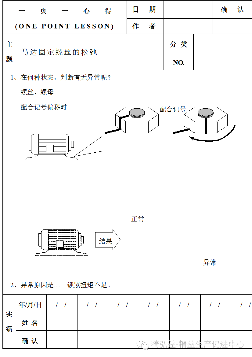

       在自主保养活动中,教育为重要项目之一,必须使全员体会知识与技能之重要性。因为对每一阶层别,其程度各不相同,所以实施教育的方法,也要能够适合他们。经过研究后,以「传达教育方式」最为恰当,它是一种「经过学习而后教导」的一种哲学,不但适用于自主保养教育且适用于各种教育。在自主保养方面,乃由领导者接受基础性的教育,而为了使操作员了解其内容,在此采用了十分钟教育(One-point Lesson)(如图IV-20)方式实施传达教育。由于要使部属了解,所以自己需要更加了解,因此配合其目的制作让人易于了解的教材。以下为其分类,可加以活用。
(1) 基础知识:从原本应该知道的事来看其是否真正知道的观点,为了补充其知识之不足而制作之教材。
(2) 故障实例:从知识技能上「是什么才引起故障?」的观点,教导不再引起故障情况为重点。
(3) 改善实例:从对于不正常状况,采取根本上的对策之观点,制作改善的结果,成果实例的作法及想法,如何水平的展开等改善案例。

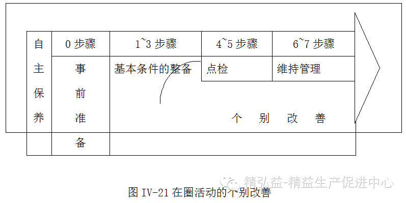

       由于个别改善为呈现每个人的改善意愿与降低损失达成显著成果的活动,因此,如图IV-21从自主保养活动的第2步骤开始,完成选定主题的工作。至于在准备阶段应选定何种主题?则须于决定收集何种资料等,因此在第2步骤以前确实掌握现状,明确问题点,透过第2步骤进行改善,然后持续地推行改善工作。
6.9在圈活动的个别改善主题之想法

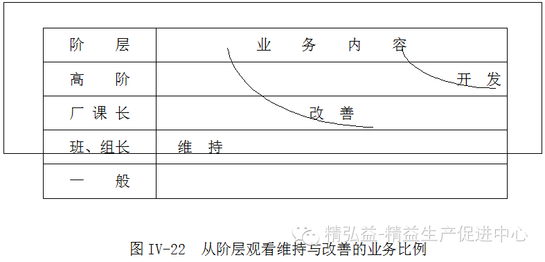

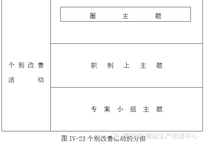

       在圈活动的个别改善活动,从“阶层别业务的维持与改善”的比例(图IV-22)观之,个别改善领域自然而然地受到限定,因此,对于末端圈所选的个别改善主题,应弄清楚改善的必要性以及活性化的成长水平等并加以指导为重点。
       个别改善活动的分担(图IV-23)须以其职务相对应的主题为基本,而圈亦须于选定与圈相对应的主题。
